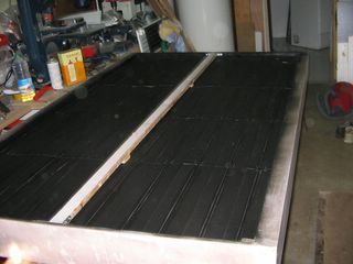

Les vitres viennent de récupération, elles sont nettoyées et posées sur un coffre en contre plaqué marine marouflé. L'ensemble est isolé à l'aide de laine de roche, des petits trous pour la ventilation sont percés afin de limiter la condensation.
Je n'ai, malheureusement, retrouvé que cette seule photo du capteur terminé, les photos ayant disparues lors de la mort de mon disque dur! Elle vaut ce qu'elle vaut, mais elle a le mérite d'exister.
