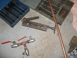

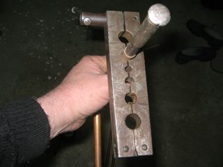

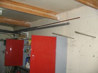

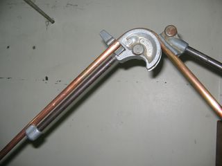

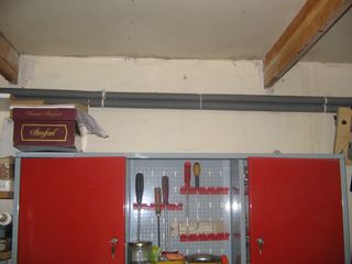

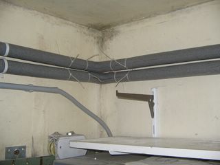

Maintenant il s'agit de réaliser un peu de plomberie afin de relier tous les élements:
- capteurs
- ballon d'eau chaude
- ballon de stockage.
