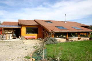

après maintes hésitations, je pense que j'arrive à mon but, et je vous remercie de bien vouloir m'aider, donc volilà:
 ce ballon 200 l alimentant une salle de bain avec 1 douche et 1 lavabo servira à alimenter un autre ballon électrique qui sera electrisé le moins possible. Montage en série, je crois...
Mon objectif étant de me rapprocher de l'autonomie toute l'année.
Pour le choix de capteur, deux options: des longs, mais sur 7 ml ( donc X3) mais inclinés à 60° ou bien des "normaux "  X2 mais inclinés à 30°
Je préfèrerais des longs car plus inclinés, ils limiteraient la surchauffe et chaufferaient plus en hiver... mais seulement 6 ml : est ce suffisant ? les "normaux"  m'offrent une plus grande surface, mais moins inclinés....
C'est pour m'aider dans le choix des capteurs que j'ai besoin de votre aide.
Et voilà où ça se passe :
-commune La Porcherie 87380 à 50 km au sud de Limoges ( coordonnées décimales long: 1,54417, lat: 45,5808 / et sexagesimales log: 1°32'39" est, lat: 45°34'51" nord)
-orientation par rapport au sud : 30° ouest
-besoins pour 2 adultes et 2 enfants : sur une semaine 14 douches adultes et 10 enfants soit  à peu près 1000 l d'eau....tiède...
-la distance linéaire sera de 11m
-capteur LM112 peints X  2 ou capteurs allongés LM1240 X 3
-l'inclinaison des capteurs dépendra du modèle sachant que je n'ai que 0,60 m de hauteur dispo sous la fenètre où ils seront placés.
Voilà, j'espère avoir donné assez d'infos et ne pas avoir été trop long, à bientôt.
Cordialement, dom.
 les capteurs seront au bord de la pelouse
